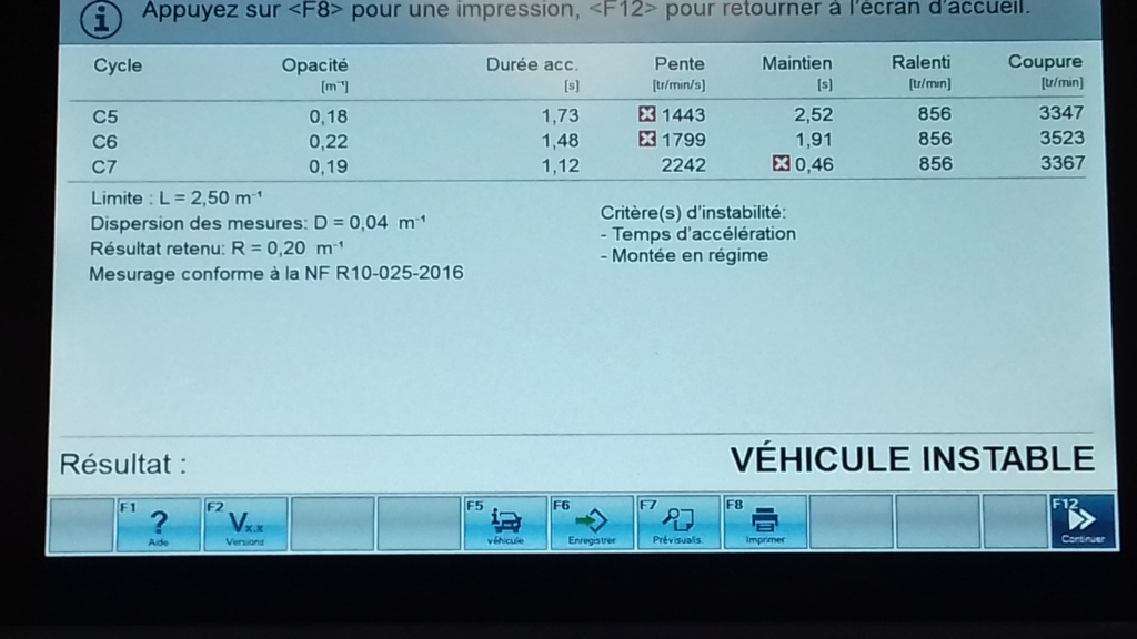

J'ai passé mon break  BX 93 diesel atmo environ 200 ooo Km  .
Pour le contrôle de pollution j'abordais sans craintes particulières vu qu aucune fumées est perfectible même à haut régime.
La gruge dois être encore possible mais maintenant les mesures sont  faitent au palpeur régime  donc pour  tout régime insuffisant la mesure reste à refaire.  Il semblerait que le seuil recommandé soit audessus de 3.300 trs.
Le palpeur de régime en place
Une des mesures.
Le globale des trois mesures = légèrement instable.
certaiment du un régime de prise en compte un peu limite sur système d'injection purement  mécanique.
Avis du technicien contrôleur bien en deçà des normes d'époque (en fait 3 moins)  RAS.
On sent que le moteur est parfaitement entretenue.
Après cela reste un diesel atmo, donc moins nettement moins  sensible au problème de particule ou Nox .

La semaine avant le confinement j'ai été voir une XM Ambulance.
Les défauts de cette Xm noté lors de CT,  notez la première  ligne !
Encore un contrôleur en excès de zèle
Déjà au téléphone c'était particulièrement tendu avec le vendeur, puis devant et après essai le moteur refuse partir ou avec des câbles !  Le vendeur très pressant et aquariatre dôme Hs annoncé quelques jours avant la visite

Posts: 8,844
Point(s): 16,072
Moyenne de points: 1.82
PostPosted: Sun 29 Mar - 00:22 (2020)    Post subject: journal officiel du nouveau CT Reply with quote
Oh! véhicule instable!! Jamais vu encore, je ne savais même pas que ce défaut pouvait exister...
LoloBX
Joined: 21 Sep 2018
Posts: 259
Loisirs: bricolage
Point(s): 509
Moyenne de points: 1.97
PostPosted: Sun 29 Mar - 15:38 (2020)    Post subject: journal officiel du nouveau CT Reply with quote
Le moteur tourne bien rond (sans secousses).
Ce serait lié au mesures qui sont (très) légèrement différentes .
Probablement une façon éviter le CT vierge sur nos anciennes , personnellement je m'en contrefous !
