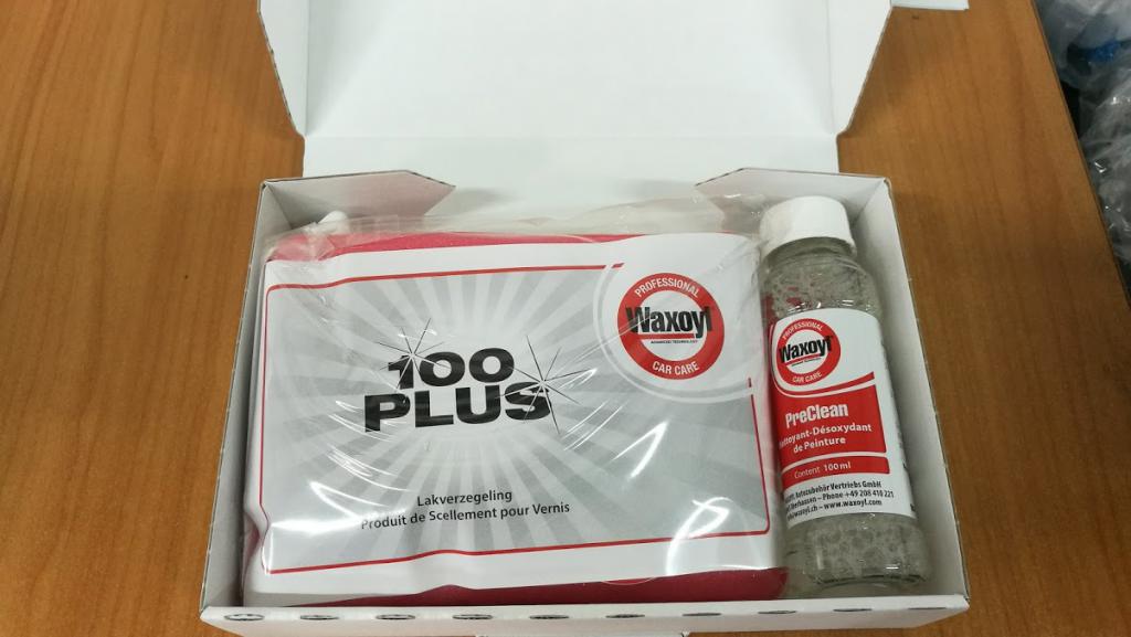

On ouvre et ça donne ça.

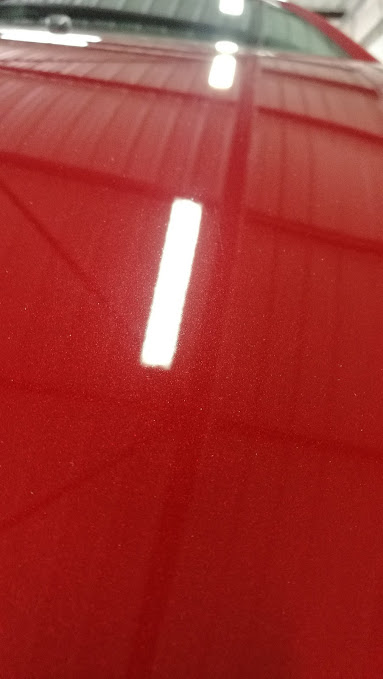

Donc nettoyer d'abord parfaitement le véhicule, et ensuite le petit pulvérisateur va entrer en fonction.
C'est un décontamineur de peinture, il va bien dégraisser et comme ( ouvrir les ports de la couleur ), donc on pulvérise le véhicule, on passe l'éponge, on relave et on sèche.

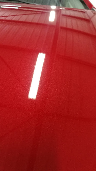

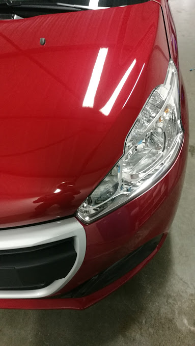

Voila le résultat.

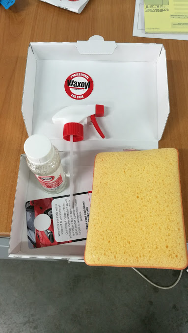

Maintenant l'éponge fournie entre en fonction.
Il faut faire plusieurs petits trous ( avec un clous ou autre ) car le produit est dans l' éponge.

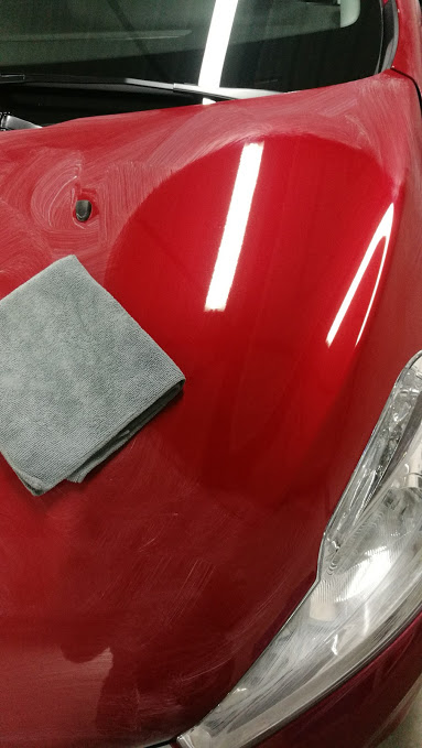

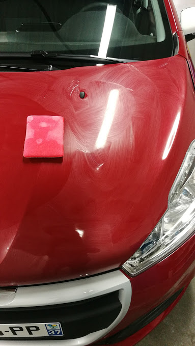

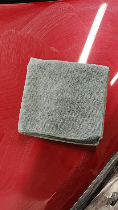

On en met sur tout le véhicule sans faire les plastiques et on fait sécher une heure.

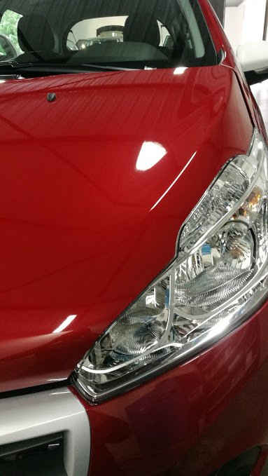

Une fois l'heure passer, il nous faut un chiffon microfibre ( neuf si possible ) il ne faut pas d’impuretés dedans, et on essuie.

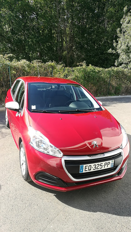

Et une fois fini ca donne ca.
Voila une auto toute belle, qui brille prête pour nos rassemblements.
